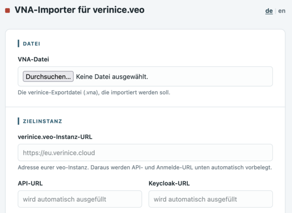

Grundlage ist das VNA-Archivformat, das alle verinice-Versionen exportieren. Und so einfach ist es: Datei wählen, URL der Zielinstanz eintragen und Zugangsdaten eingeben – und starten den Import. Der Importer legt in der Zielumgebung eine neue Unit an und kopiert die Inhalte dorthin — die Ausgangsdaten bleiben unverändert. Mehrere Informationsverbünde lassen sich in eine Unit übernehmen, der Vorgang ist beliebig wiederholbar.

Für den Testlauf bietet der Importer einen Dry Run: Der Import läuft durch, ohne Daten zu schreiben, und meldet Fehler vorab. Ein Strict Run prüft zusätzlich strenger. Beides lohnt sich, bevor produktiv importiert wird.
